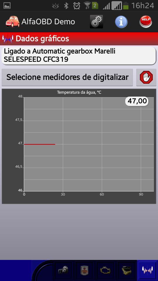

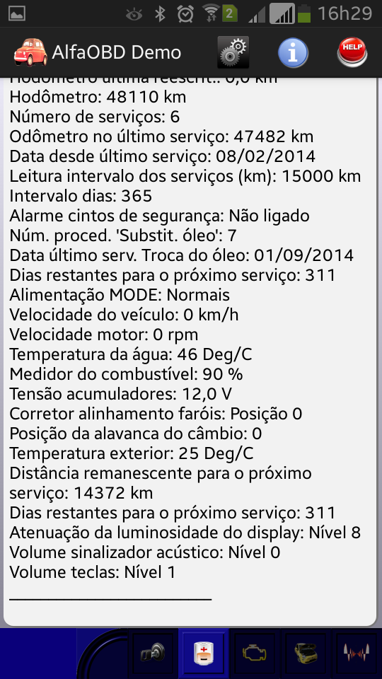

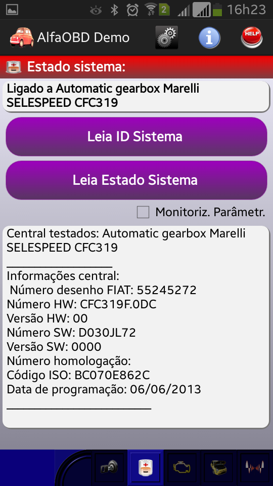

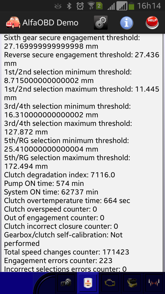

Depois de muita procura e pesquisa, encontrei um softare para Android para leitura dos parâmetros das centrais do carro. E o mais legal, consegui acesso a central do Dualogic com ele! :-D :-D
Nome do software: AlfaOBD https://play.google.com/store/apps/deta ... o&hl=pt_BR
Instalei a versão Demo, a full é um absurdo de cara. Mesmo sendo Demo, consegui ler todos os parâmetros. A versão full permite realizar diagnósticos e ajustes.
Seguem alguns screenshots com alguns comentários:
Central Dualogic:
Clutch degradation index: Nível da embreagem (3000 - 8000)
Pump ON time: Tempo que a bomba de pressurização ficou ligada
System ON time: Tempo que a central ficou ligada
Total speed changes counter: Número de trocas de marchas efetuadas
Data da programa: Confirma se a ccs atualizou o software da central ( no meu caso, de fato, 06/06/2013 houve atualização do software)
Central do painel:
Gráficos de parâmetros selecionados:

Adeitos, meu Linea está na CCS para diagnóstico da embreagem. Claro que falaram que tem que trocá-la.
O que relatei para eles é uma vibração e um barulho ao arrancar em primeira marcha e pedi para ver o desgaste. O mecânico disse que minha embreagem está com 7600 de desgaste e que a faixa boa da embreagem está entre 3000 e 7000. Isso é o oposto do que você disse, se fosse isso mesmo a embreagem do seu carro estaria na hora da troca também.
Você nota em seu carro uma demora para arrancar em primeira marcha? Como se a embreagem estivesse alta mesmo e o motorista tem que "procurar" o ponto dela, o que eleva um pouco a rotação do motor antes do carro se mover? E outro sintoma: Em subidas, com o carro frio, as vezes (raramente, uma entre 20 vezes) ao engatar a segunda marcha automaticamente o giro do motor sobe e a embreagem parece não acoplar?
