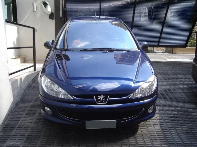

Fotos de como o carro vai ficar depois de todo esse sofrimento:
