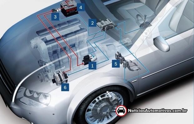

Existem, hoje, tecnologias auxiliares que permitem avanços na economia de combustível. O preço não seria baixo, porém eventual estímulo fiscal e ganhos no custo/km rodado compensariam com folga. Dois desses recursos são os sistemas Start/Stop (desliga e liga automaticamente o motor, no para-e-anda do trânsito) e de Recuperação de Energia no Alternador. Acredita-se que até 85% dos veículos novos vendidos na Europa em 2015 possuirão ambos. Os EUA também induzem os fabricantes a diminuir o consumo e essas tecnologias ajudam bastante.
A filial brasileira da Bosch acredita que a versão de custo reduzido do Start/Stop (S/S) pode interessar às fábricas e aos motoristas. “Medições reais, no centro de São Paulo, têm indicado redução de consumo de até 15%, em um mesmo ciclo de rodagem, quando comparado ao sistema não acionado”, explica o diretor de engenharia para motores de partida e alternadores, Jair Pasquini.
O S/S simplificado inclui sensores de pedal de embreagem e de ponto morto do câmbio, software específico de gerenciamento eletrônico do motor, botão no painel para desligar o sistema, além de motor de partida para 150.000 mil ciclos, ou seja, grande margem de robustez para este uso. A fim de reduzir o ruído ao religar, adotaram-se mola de amortecimento de impacto pinhão-cremalheira e aumento de rotação para abreviar o tempo de partida.
Nos dias quentes, desligar o motor a combustão significa limitar a eficiência do ar-condicionado. No entanto, pesquisas de campo apontaram que quase dois terços dos tempos de parada situam-se no máximo em 25 segundos. No verão, este intervalo equivale a uma variação de até 3° Celsius na temperatura do habitáculo, enquanto o motor permanecer desligado. Para melhorar o conforto térmico a bordo o sistema bloqueia a entrada de ar externo e diminui a velocidade do ventilador. Tais expedientes compatibilizam economia de combustível e uso do ar-condicionado.
Quanto à Recuperação de Energia o ganho é bem menor, no máximo de 3%. O sistema trabalha administrando o torque do alternador. Durante a aceleração limita o fornecimento de corrente elétrica, aliviando a carga do motor a combustão, o que libera potência e reduz o consumo; em desaceleração (não há injeção de combustível), o alternador trabalha com máxima eficiência, recarregando a bateria do veículo.
