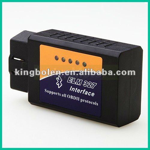

por Febezza » Seg Jan 07, 2013 1:09 am

por Febezza » Seg Jan 07, 2013 9:09 pm
Scorpio escreveu:
Febezza escreveu:Tenho aqui o ELM Bluetooth, tenho o FES versão 3.6.2, porém não consegui fazer com que ele conectasse a central ;/
A placa do seu ELM Bluetooth é igual ao da foto abaixo?
Não sei, pois não consegui abri-lo, mas ele é id~entico a esse:
Mensagens: 2178
Localização: Sorocaba
Re: HOW TO: Reset do aviso de manutenção e troca de óleo.
por Scorpio » Seg Jan 07, 2013 10:28 pm
Febezza escreveu:Não sei, pois não consegui abri-lo, mas ele é id~entico a esse:
Devem ser placas diferentes, pois o seu tem cinco leds...
O primeiro passo é abrir para ver o tipo de placa e saber se será necessário remover um resistor ou fazer outra adaptação para que o ELM 327 reconheça a rede CAN bus do seu Punto.
De qualquer forma para fazer a alteração terá que abrir o plastic case.
Mensagens: 3684
