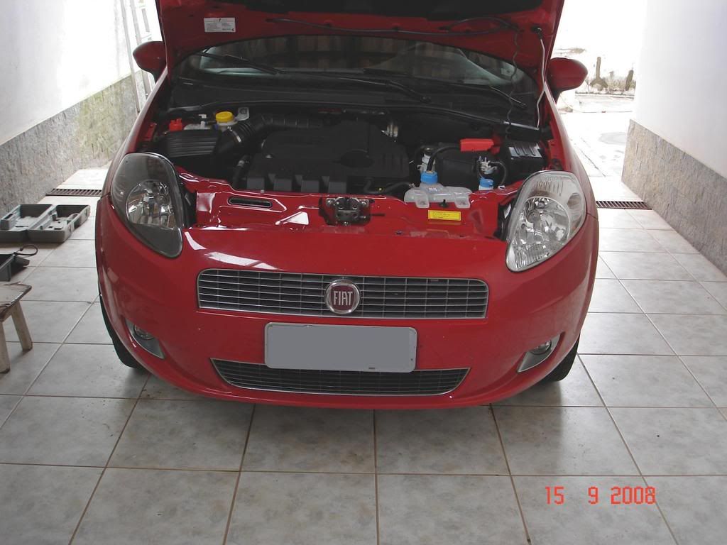

Bom, já que já temos espaço suficiente, podemos retirar o farol antigo e colocar o novo. Colocar os parafusos que fixam o P-C no P-L.Deixar para dar o aperto no final.
Obs: Para a retirada do farol, existe dois parafusos na parte de cima (acesso pelo capô) e um que prende a parte inferior dele (tem de deitar embaixo do PC para ter acesso e vê-lo). Uma chave de boca ou em "L" de tamanho 10 é suficiente. Fazer operação inversa no novo farol.
Fotos com um dos faróis já trocados:

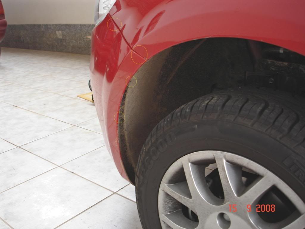

Depois é só fazer o mesmo do outro lado e trocar o outro farol. Apertar os parafusos não esquecendo de manter o para-choque alinhado com as linhas do carro. Depois, no fim de tudo, prender os parafusos que fixam o para-choque ao para-lama e o para-choque ao para-barro.
Foto com o resultado final, depois da troca. Gostaram? Eu gostei, e muito.

Bart, ficou bom o resultado? Ficou bem alinhadinho os contatos aparentes entre para-choque e lataria? Se ficar abertura diferente fica feio...

Ate q ficou, mas parece q o próprio chassi do carro é torto...sempre fica uma folga!!
Antes c alinhava o capo e ficava uma sobrinha na lateral direita e vice-versa.
Mas não é por causa disso q vc deixará de colocar os olhos negros no seu punto né?!?

A tentação é grande...embora eu preze muito o alinhamento do carro... ô dúvida!

Cara eu tenho reparado que carro da Fiat GM e Volks dependendo do modelo vem meio que "torto" um lado a roda fica mais pra fora que o outro e por ai vai....
Agora sou muito mais o farol mascara negra e ter folga do que o original prata...
