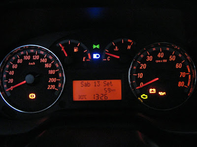

Boa tarde galera!
possuo um punto 2009/2010 1.4 ELX.
Gostaria de saber como faço para aparecer a temperatura externa do ambiente no painel.
conforme nesta foto aparece os 30ºC.
(Meu painel e desse jeito ai, só não aparece a temperatura do externa, data, hora e Km parcial, aparecem normalmente).
Já procurei no fórum, manual e no próprio computador de bordo.
Vlw galera.
Vlw galera.
- Mensagens: 32
- Registrado em: Qua Set 26, 2012 3:52 pm
- Localização: Goiânia
Re: Informações do painel (ºC)
Se não tiver a preparação, não vai aparecer.
O sensor de temp externa fica no espelho retrovisor do lado do passageiro.
Tendo o sensor, aparecer a info, não é uma opção.
A informação sempre estará lá (Não necessita de conf no CB).

Ah sim.
Acredito que o meu nao tenha entao... ficar so na vontade mesmo.

Você não mencionou, mas, provavelmente seu retrovisor é com controle manual, o sensor de temperatura só vem com o elétrico.
Ah sim, retrovisor com comandos manuais sim ...
