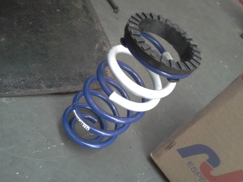

Pow.. instalei as eibach e o cara não colocou a mangueira.. tinha ficado meio p da vida.. mas agora estou vendo que foi bem melhor assim..
sobre as preparadoras colocarem mangueiras.. é comum mesmo rsss:

Nesse caso aí, acredito que seja pra contato dos elos.
No meu punto só tiraram as originais e instalaram as eibach, sem mangueiras, só nas da traseiras que mantiveram os coxins.
Re: Barulho interminável. Suspensão, Caixa, Rolamento?
esse caso ai da mola traseira é pra apoio dos elos.
a mola é de dupla flexibilidade e funciona desativando espiras uma tocando a outra e para isso tem a mangueira.
e uma coisa interessante, em algumas fabricas de molas quem faz essa instalação de mangueiras são deficientes (geralmente visuais).
