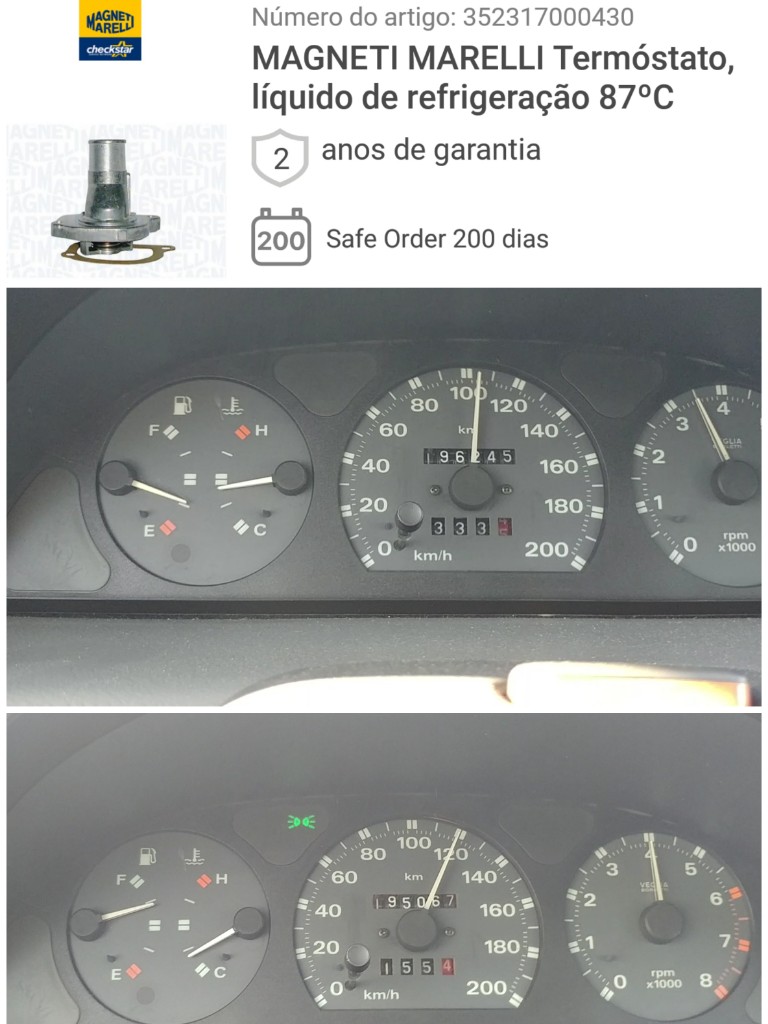

Comprei e coloquei um novo termóstato (ver imagem de cima) do líquido de refrigeração (87°), mas agora o indicador de temperatura chega facilmente perto do meio (ver imagem do meio) e a ventoinha está constantemente a ser accionada (mesmo agora com tempo frio e mesmo que vá por exemplo a 120km/h), o que não é nada saudável.
Com o termóstato antigo e original, raramente passava do primeiro traço do indicador, excepto em dias de calor e de pára-arranca (ver imagem de baixo).
Já verifiquei que as tubagens de cima e de baixo estão ambas bem quentes, sinal que a bomba de água estará a fazer o seu trabalho.
Do que será?
Punto 6 speed de 1996, 1108cc, 54cv.
