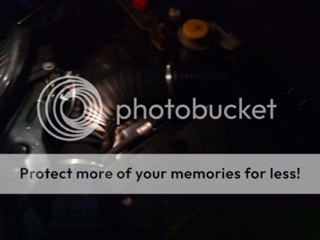

Ai galera, nao achei em nenhum topico aki no forum como se fazer um Cai no punto 1.8,
então resolvi arriscar por conta propria
So tenho essa imagem, depois postarei mais fotos melhores, se observarem bem da pra entender oq foi feito, apesar de estar escuro.
Espero que gostem.
FLW
Espero que gostem.
FLW

Achei que você tinha tropeçado e batido a cabeça no seu carro!
Ficou legal, mas prefiro tirar só a tampa e deixar o filtro em cima da caixa original. Pega ar frio por ali também.

Eu tbm achei q alguém tinha caído no Punto... hahuauhauhauha
O CAI (Cool Air Intake) é a mesma coisa do filtro esportivo... Ae tem vários membros com filtro... e no 1.8

Mas é válido o tópico sim... ficou diferente o jeito q vc colocou o filtro... beeem na frente

deve ser horrivel pra troca onde esta localizado o seu!!

não tinha uma vela para ajudar não?! heheheh
Demorei um tempão localizando os componentes para conseguir entender onde tava o filtro e ar
Mas ficou legal... tu usou qual mangueira para extender até a frente do carro? Dá para notar que ela é toda sanfonada, é isso mesmo?

O objetivo do CAI é ficar bem na frente do carro pra pegar o ar mais frio(e mais denso) e em maior quantidade por causa da velocidade do carro. Só colocar o filtro conico dentro do capô do carro muitas vezes mais prejudica que ajuda por causa do calor dentro do cofre do motor(ar pouco denso).
Tem uns caras que usam termotape no coletor de escape(pra segurar mais o calor dentro) e no duto para o filtro (pra garantir que o ar frio não esquente no caminho pro motor). Não sei se dá resultado.
Outro jeito de pegar ar frio é usar filtro esportivo inbox e aproveitar o sistema de admissão original do carro que já protege mais do calor sem o perigo de calço hidráulico que num CAI é bem maior.
Na foto não deu pra ver direito mas parece que ficou muito legal, parabéns
