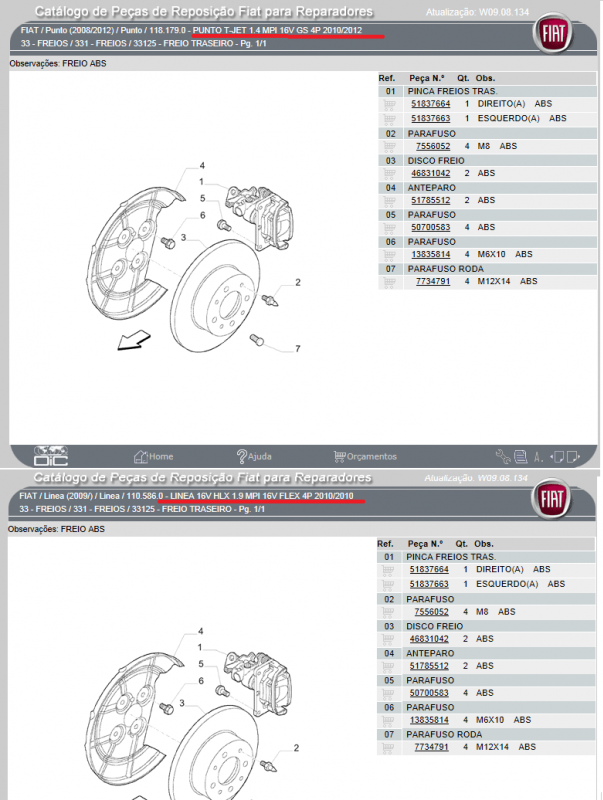

rodney.oliveira escreveu:Galera, estou começando o projeto do disco no meu carro. gostaria de saber se o do linea é o mesmo! alguém tem essa info?
abs
Não sei quanto ao diametro do disco do punto. Pela foto do colega, a pinça de freio é igual. Se não me engano, o disco de freio traseiro do Linea tem 251mm.
- Mensagens: 228
- Registrado em: Qua Abr 03, 2013 8:58 pm
- Localização: Canoas - RS
Re: Instalação de Freio a disco na roda de Trás.
adeitos escreveu:rodney.oliveira escreveu:Galera, estou começando o projeto do disco no meu carro. gostaria de saber se o do linea é o mesmo! alguém tem essa info?
abs
pelo que pesquisei parece ser tudo igual mesmo..
agora preciso ver com relação ao eixo por conta das fixações..
o cabo do freio de mão tb..
enfim.. é um pequeno projeto..
eu fiz esta troca em um carro sem ABS tb.. coloquei o freio do Marea Turbo em um brava.. alias esta é uma modificação muito realizada no Brava club..
Segue imagem das peças..
