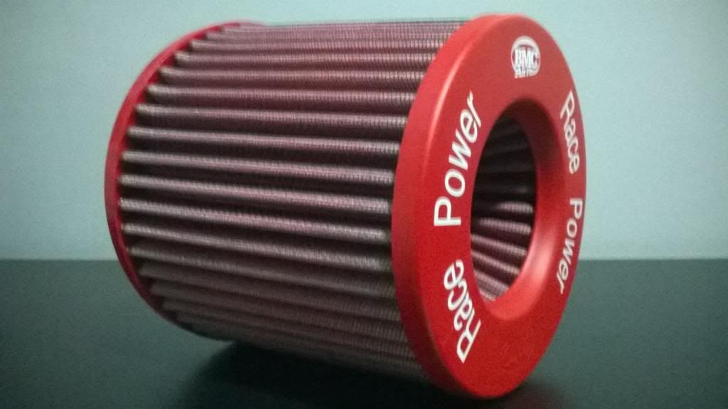

É 2,5 ou 3" ?? Vou encomendar um BMC Duplo fluxo, e só preciso confirmar o diâmetro certinho.

Bem, vamos lá...
O diâmetro da do bocal da mangueira do t-jet é de 3", comprei um filtro BMC twin de 3" e vai ser necessário um redutor de 3" p/ 2,5". Entao quem for comprar já sabe que o filtro tem que ser de 2,5".
Sou suspeito pra falar...mas os filtro BMC, na minha opinião estão melhores que os K&N.
Mensagens: 2178
Localização: Sorocaba

por Febezza » Sex Mai 02, 2014 6:33 pm
Comprei um adaptador rígido 2,5 p/ 2,5 e ficou filé, muito #@%&! o som da turbina enchendo e espirrando.
