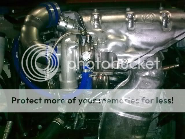

Com certeza muda a pressão, pra ganhar 30cv. Além disso vi por aí que a programação da central já é muito bem feita praticamente só da pra ganhar na pressão.
Acompanhei em um forum internacional da fiat que apenas com remapeamento da central da pra ir de 174 a 194cv chegando no limite da IHI RHF3. Com turbina maior tem carinha pegando 250cv mas acho que prejudica o torque de baixa.
O tópico que falei está no link abaixo. Lá o t-jet deles tem uma turbina inferior à IHI RHF3 (do nosso t-jet) e não tem intercooler. O carro que tem o mesmo motor do nosso t-jet é o abarth. No decorrer do tópico eles mencionam o ganho em t-jets e abarths.
Moderadores, caso não seja permitido por favor removam o link:
http://www.fiatforum.com/grande-punto/194676-grande-t-jet-fitted-abarth-turbo-1.html
A IHI RHF3 é uma turbina muito resistente mas pega um giro muito alto:
Fazendo ela funcionar acima do limite deve comprometer bastante a vida útil dela (como a dos marea por exemplo) mas aí que da pra vir a preparação de verdade possibilitando maior pressão.
Aqui uma foto de uma Garret G25 adaptada em um abarth:
