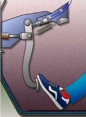

Guilherme, se tivesse uma foto ajudaria muito o pessoal! Valeu pela dica!
João Paulo
Re: Pedal da embreagem fazendo nheeeeeeeeeec ao pisar ¬¬
Fala Romero!
Pois é.. não tenho uma foto mas achei na net uma imagem bem representativa do que eu falei acima.
Reparem que no pedal acima, perto a sua base na parte de trás ele tem uma haste (que na imagem está ligada a mola) que pressiona um pistão (ou pino).. é bem ali onde joguei o silicone em spray e o nhec nhec parou de vez!
Quando conseguir uma foto eu posto ela aqui.. mas em suma a imagem é muito bem representativa e mostra onde aplicar o produto
Abraços.
Abraços.
Galera, resolvi o problema do nhec nhec aproveitando a dica do usuário guilherme.preradovic.
Fiz o seguinte:
1 - Lubrifiquei a haste do cilindro do atuador do pedal com graxa de silicone
2 - Lubrifiquei com silicone spray (silicone + propelente, sem cheiro) a parte da haste que encaixa na traseira do pedal
Problema resolvido, sem barulho.
OBS: Não usem WD, ele vai ressecar os plásticos, borrachas e o barulho voltará.
Fiz o seguinte:
