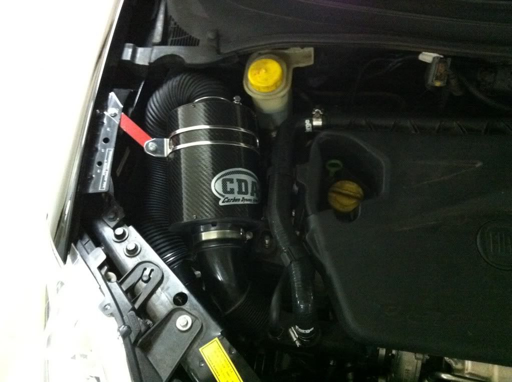

esse é da BMC (inclusive estou vendendo o meu), mas tem da K&N também. Essa é a solução adotada no Abarth Esseesse (que usa esse BMC da foto).
E tem essa solução que coloquei no meu:
em que o filtro fica fechado dentro de um tubo de fibra de carbono, criando inclusive uma pressãozinha (no meu deu 0.1 bar). Nesse filtro, um tubo isolante térmico faz a ligação entre o filtro e o tubo de captação de ar embaixo do farol.

Esse filtro também é da BMC, mas ele chama CDA e o outro que vai na caixa original chama-se Flat.

Eskeci de perguntar. Tem algum ganho de potencia significativo esse filtro da BMC (CDA)? E o barulho dele? Igual os conicos? Valeu

O barulho é bem mais baixo que o dos cônicos por ficar dentro do tubo de fibra de carbono. O ganho alegado é de 6cv, eu acho possível pois a pressão do turbo aumentou com ele.
Nesse mesmo tópico coloquei o link para o anúncio dele no ebay inglês, dê uma procurada..
Se não cobrarem os impostos vai sair uns R$650,00, se cobrarem vai sair R$1.100,00.
