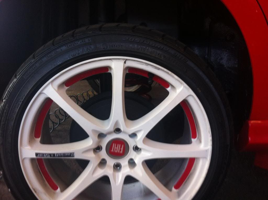

Antes :

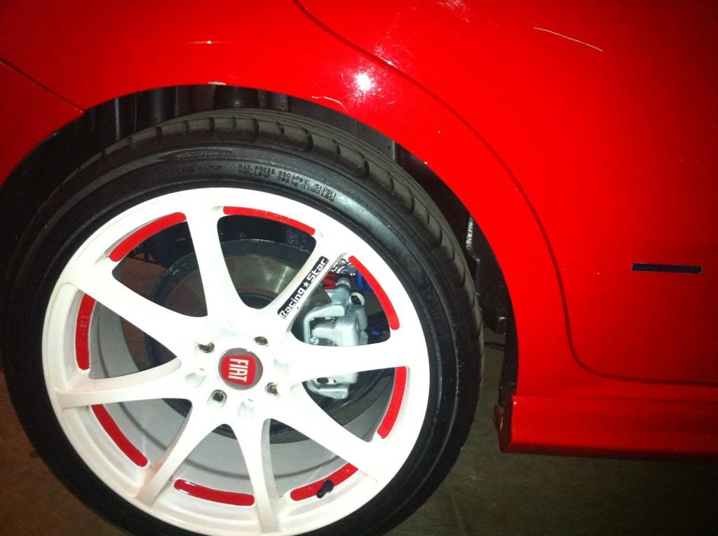

depois

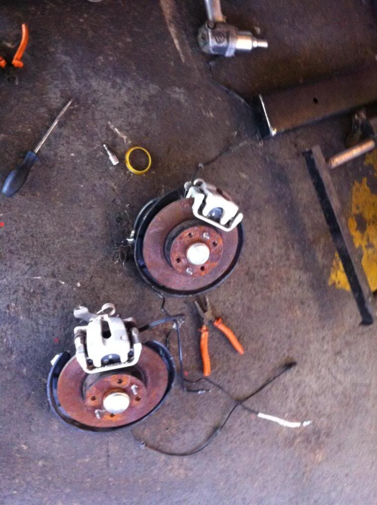

Esse são os discos essa ferrugem é superficial pois quando os discos ficam longos períodos parados tende a enferrujar
