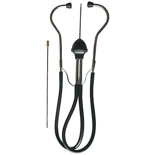

Resolvido!!
O rolamento da polia do alternador estava bichando e o barulho só ocorria com o motor a frio.
O mecânico usou um aparelho parecido com o estetoscópio médico e foi ouvindo os rolamentos. Eu pus a parada no ouvido e realmente fica bem perceptível a diferença do rolamento que não está bom. Chia demais, mas o barulho com o motor quente diminui e não é percebido sem auxilio desse aparelho.
Trocamos o rolamento e pronto.
Gastei R$ 35,00 do rolamento e R$ 15,00 de mão de obra!
