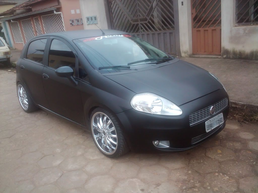

Galera Seguinte Comprei meu Punto faz 3 Meses!
E Sinto que ele ta meio Amarrado,
QUando estou andando e tiro o pé do Acelerador ele Perde Velocidade Muito Rapido!
Quando eu solto na banguela ele anda um pouco melhor, mas mesmo assim percebo que ele perde velocidade!
Já tive varios carros e nunca tive esse problemas com nenhum!!
Fiz um teste neste FDS! com 3 carros!
O meu carro o Problematico!
COm um Stilo 2004 e o meu tempra que uso para trabalhar!
Em uma Reta a 60km por hora tirei o pé do acelerador nos 3 Carros,
no Tempra e no Stilo eles continuaram na mesma velocidade por um bom tempo, e depois cairam Bemm devagar!
No punto caiu de 60 para 50 em questão de segundos, e a velocidade foi so caindo!
Na mesma Reta Soltei os 3 Carros na banguela,
O tempra e o Stilo continuram sem cair velocidade, no Punto a velocidade chegou a 45km por hora!
Agora a pergunta, Oque pode tar caudando isso??
Sei que são carros diferentes, mas Fiz a pergunta para amigos que tem punto, e o deles anda igual os outros 2 que testei!
Aguardo a ajuda de alguem! Abrcs!

Já pensou no arrasto (atrito) que os pneus "tala big size" estão fazendo?
Tente trocar pelos originais e veja se não melhora.

como essas rodas sao maiores vale dar uma conferida no alinhamento do carro...
se estiver fora, a energia cinetica sera dissipada em outras formas que nao vencer a resistencia do ar e de rolagem do pneu. havera uma componente a mais devido ao desalinhamento

Entaum Galera, Hoje fiz isso coloquei as Rodas originais e fui fazer um teste!
Mesa coisaaa!
Entaum as Rodas estão descartadas,
