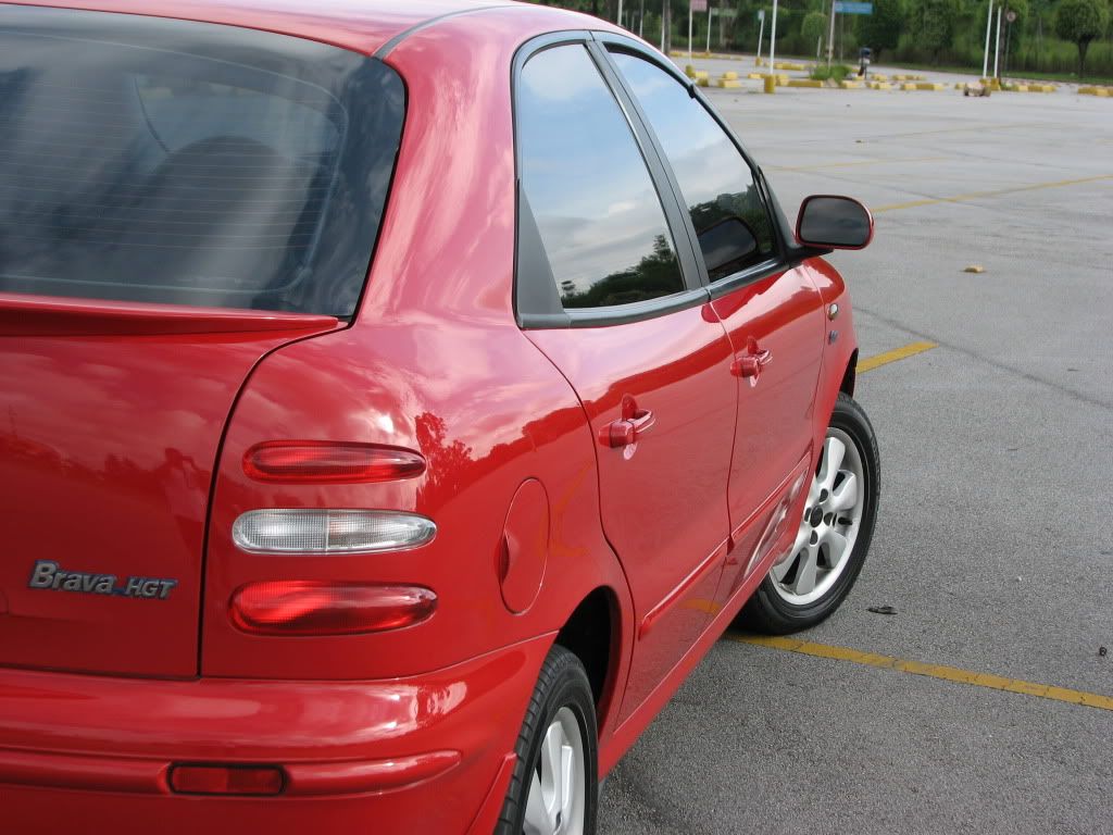

Como já está com 01 ano de uso, se fosse meu e considerando que o carro é preto, eu faria a cristalização numa oficina renomada.
Acredito que depois de um bom tempo é só manter com uma boa cera, tipo a Meguiar's Ultimate ou a King Of Gloss para pintura escura.

Polir ou cristalizar, removem parte do verniz da pintura e com o tempo deixarão ela feia.
Eu sempre faço o processo detalhado pelo colega aqui do fórum, com uso de ClayBar, selante e uma boa cera de carnaúba. Estará igualmente protegida, brilhante a não terá removido parte do verniz dela.
viewtopic.php?f=17&t=20495
