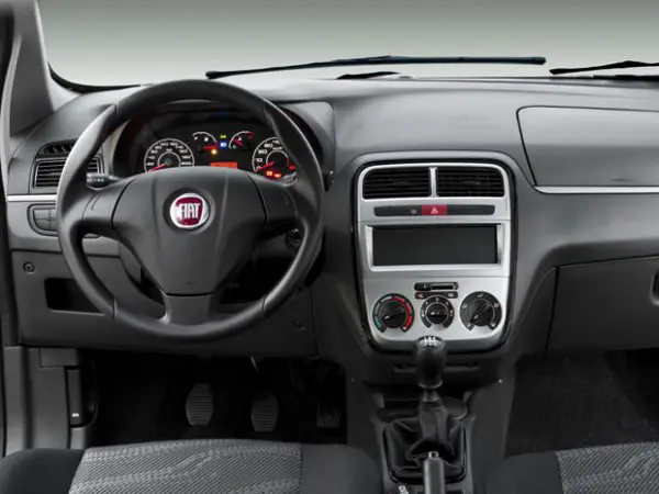

Boa tarde pessoal,
Tenho um Punto Italia 2012. Preciso remover o difusor de ar do lado do motorista do meu Punto e não estou conseguindo. Já tentei passando uma fenda belas bordas mas não consegui. Fiquei com receio de puxar e acabar quebrando. Alguém sabe me dizer como faço para retirar?

Ainda é do painel antigo? Se for, é só puxar, com cuidado. Use uma espátula de plástico para deslocar o difusor, faça alavanca na parte inferior dele.

Amigo, é o antigo pelo que sei. É similar esse da foto abaixo. O meu é o Attractive com kit Italia, com aquele visor pequeno de informações de bordo.

por jpromero » Sáb Jun 14, 2014 7:13 am
É o antigo sim, só usar a espátula.

Amigo, obrigado. Assim que a peça chegar vou instalar.

por mcl085 » Sex Jun 20, 2014 1:57 pm
Amigo jpromero, sucesso! A peça chegou e fiz a troca. Obrigado pela dica!
