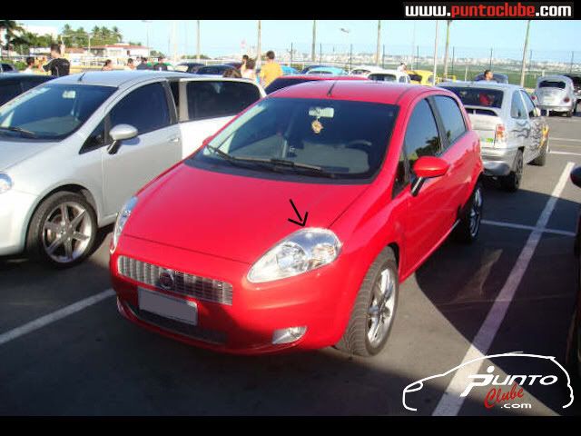

A primeira vez que vi foi só em 1 farol:
É só nessa região que embaça...
Aí refiz toda a instalação do meu xenon... e agora deu nos 2!
Na mesma região!
