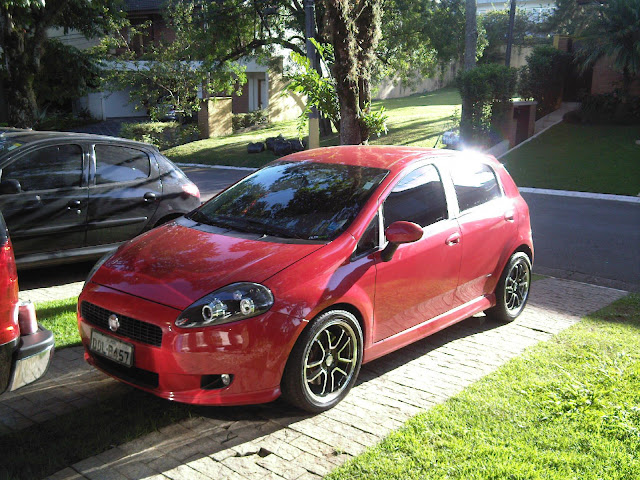

Só pra ilustrar o que eu disse...
Na foto a traseira parece ta mais alta, mas é que com o carro estacionado e o freio de mão puxado ele fica nessa altura mesmo, mas quando solta a traseira fica nivelada na altura da frente!

Engraçado o meu é HLX E ta de Eibach e mesmo assim to com o probleminha citado anteriormente...

Re: Aro 17 215/45 com mola esportiva pega?
rafaelsiq escreveu:Engraçado o meu é HLX E ta de Eibach e mesmo assim to com o probleminha citado anteriormente...
Galéra o que vocês acharam dessas saias laterais?
Rafel meu carro n ta com as molas esportivas ainda e eu tenho o msm problema q vc, sempre q eu passo por depressoes muito rapido. a roda traseira do lado do passageiro raspa mesmo q o carro n esteja muito cheio
pq sera q so essa roda q raspa?
Não faço idéia, nem na Fiat souberam me explicar pois aparentemente ta tudo em ordem...
Rafael... vai ver o eixo traseiro do Punto é deslocado igualzinho como acontece no Corsa dos novos!!!
Pior que é coisa mínima, cerca de 3 milimetros, ja da uma diferença do cão!
