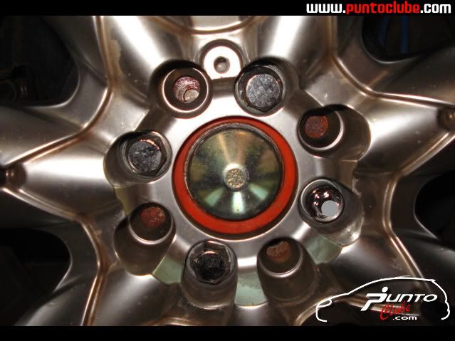

Foto dos parafusos nas rodas.
Eu aprovei e recomendo. Porém faço-lhes uma grande ressalva (é grande, mas quem se interessar, leia pois é muito útil). Existem 2 tamanhos de parafuso pra ser usado no Punto, de acordo com a loja. Um tem 37mm e outro 24,1mm de comprimento. Mas o maior é pra chave de roda 19mm (padrão do Punto) e o menor é pra chave de roda 17mm. Fiquei na dúvida na hora da compra mas entrei em contato com o SAC da Autoz e obtive a seguinte resposta:

eu tenho uns desses mais comuns e um jogo da fiat... vou bater uma foto. ficou legal, esse da fiat o segredo é bem cabuloso
