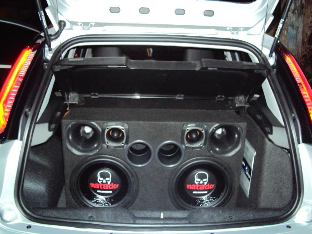

leonardo.ostapiuck escreveu:Pessoal, acredito que amanhã o som do meu bagre estara pronto, vou postar as fotos, porque meu instalador ofereceu uma opção interessante, enfiar tudo no porta malas, inclusive a bateria sem passar muito do tampão, ou nem mesmo retirar ele conseguindo manter a litragem do falante e outra, vou fazer um teste com o PLAYER original do Punto, o set é composto de:
2- Eros 315LC 400w 15 Pol.
Módulo D.A.D 1500w
2-Selenium D200 + 2 selenium ST200
Soundigital SD250.2
Bateria 185ah
Não, estou usando conversor rca infelizmente ! porque o remoto do punto é em uma voltagem diferente, não me lembro certo a explicação, mas acredito que seja esse o problema, e mesmo com o conversor rca tenho que usar uma chave "remoto" para desligar todos equips, na minha opiniao, estou arrependido, vale mais a pena colocar um aparelho 1 din e ser feliz ! abaixo segue a foto do meu som:

O galera, ja faz 7 meses que tenho meu Punto 2013 e desde entao ja havia instalado o som nele, e o radio original Tem um Remote sim que ja uso desde a instalçao sem necessidade de chave liga desliga. E uso os rca do radio de boa, com uma qualidade boa.
Ta ai o topico do remote
viewtopic.php?f=17&t=21271
Abraços
Carlos Henrique
[X]Punto Sporting 2014 DL

Amigão, eu já até tirei o radio e realmente vi esse fio ali, vc fez como com o fio? tirou da tomada e colocou direto no remoto do modulo?
da uma ajuda ai, por favor!!!

Na verdade nao existe esse fio no radio, so existe o pino, eu coloquei um plug no cabo e encaixei no pino do radio ( fica ao lado do positivo do radio), e a outra ponta do fio liguei no remote do modulo!
Nessa foto onde coloquei o remote no punto anterior vai te ajudar a localizar o remote.( radio do punto anterior tem os mesmos pinos e conectores)

ja passei pro meu instalador isso aí, é triste depender de conversor rca e chavetinha liga e desliga, obrigado pela dica caic182 ! só uma pergunta, tu nunca teve problemas com uma ressonancia quando liga ou desliga o som, um barulho que treme todo carro...

leonardo.ostapiuck escreveu:ja passei pro meu instalador isso aí, é triste depender de conversor rca e chavetinha liga e desliga, obrigado pela dica caic182 ! só uma pergunta, tu nunca teve problemas com uma ressonancia quando liga ou desliga o som, um barulho que treme todo carro...
Ja aconteceus umas 2 vezes aquele boom quando liga o carro, mais é muito raro isso!
