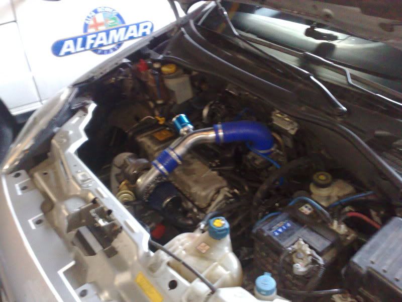

por nipponicc » Seg Dez 15, 2008 7:22 am
RECONHECEM ESSE MOTOR NA FOTO?????
SO O COMECO...... AINDA FALTA AJUSTAR E MANDAR O CHIP PRA REGULAR 0,8 KG DE PURO TESAO......
FICO BUNITO ,.........
ATE O FIM DA SEMANA MAIS FOTOS.....
PUNTO TURBO JA VIU??????

Ai Nicholas, ficou muito bonito, já sabe para quantos CV foi??

Entao galera brigado pelos elogios mais quantos a cavalos por tar andando com 0,8 foi pra uns 170 no motor e uns 145 nas rodas
vai dar pra dar pau nos audis heheheh
ano que vem o projeto e arrancar uns 300 cv desse motor
turbina roletada
intercoller
e outras coisinhas amais kkk abracos vou colocando as fotos depois

Depois, quando finalizar, está pensando em passar no dinamometro?
Se der posta mais detalhes do trampo e valor gasto...
Abçs

nipponicc escreveu:Entao galera brigado pelos elogios mais quantos a cavalos por tar andando com 0,8 foi pra uns 170 no motor e uns 145 nas rodas
turbina roletada
intercoller
ave maria... mais top que o T-Jet heim... que loooco
Depois se possível... posta os gastos detalhados... fotos... para eu levar essas informações pros preparadores aqui de BH... e fazer um orçamento...
Começar a juntar o 13º... hehe

Eai amigo só quero sabe o q tu usou pra alimenta o motor com 0,8

André Fanck escreveu:Eai amigo só quero sabe o q tu usou pra alimenta o motor com 0,8
entao cara o meu preparador fez um chip #@%&! so anda com alcool o cara manja pra *%$#! ele que fez o chip daquele shelby cobra gt500 kr do salao entao o cara e o cara kkkkk
bom pessoal a real nao gastei mais de que 4500 e nao andei ainda no meu carro pq trinco as bielas no teste no dino nao aguento a forca
e isso o oficina paga pq ta em teste vou fazer a lista dos gastos....
1 kit turbo (turbo anhaguera ) 1600 em 3 x no cartao heheh
2 hallmeter ( mistura ar/combustivel carro turbo obrigacao ter ) 170
3 relogios ( pressao oleo e combustivel e turbo ,shit light ) tudo 540 cada relogio 132 shiht 110 tudo do bom e do melhor recomendo nao economizar nessa parte....
4 mao de obra ( alfamar nao precisa dizer mais nada os caras sao os caras ) 900 em 5 x heheheh
5 scape 450 todo em 3 polegada com um abafador intermediario sem o meu abafador isotta
6 abafador isotta 600 aco inox entrad 3 saida 4
7 bomba de combustivel gti 80 bar/hora
8 50 reais de alcool pro preparador ficar esticando na imigrante pra testar o carro
9 3 macos de marlboro light e 2 cocas 600ml e passagem de volta sao paulo guaruja
10 e esse nao tem preco paciencia mta paciencia no total 10 dias sem carro mais quarta eu pego ai daquele jeito
recomendo o servico da alfamar pois todos conhecem e e o melhor em fiat qualquer duvida mandem mp ou por aqui que eu respondo abracos a todos e espero mais contribuicoes pro clube a esqueci vou legalizar suspensao turbo xenon tudo 1000 reais ..... abracos... (=D>)
