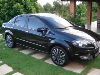

Galera,
Depois de um P*&a trampo, fotos dos faróis pintados (máscara negra) do Linea, achei que ficou um pouco mais agressivo, de acordo com o T-Jet!
Não recomendo aos que não tiverem paciência em nível de santidade. Necessário um soprador térmico para abrir o farol e depois acertar a carcaça antes de fechá-lo novamente!
Um Abraço!!!
ImagemImagemImagemImagem

por HELLNATAUM » Qua Mar 31, 2010 11:16 am
Galera, valeu pelos coments!!!!
Gosto, cada um tem o seu, por isso resolvi fazer a pintura nos faróis!!!
Segui o how-to do Clube Stilo Brasil, de qdo eu tinha o Stilão. a unica diferença é que tem uns parafusos na carcaça do farol do línea, embutidos no plástico embaixo de um pequeno loga da Fiat, no mais, tudo igual.
À noite tiro fotos, só com a lanterna fica bem legal!
Abs!

por HELLNATAUM » Qua Mar 31, 2010 1:00 pm
Ricardo_Ctba escreveu:Mas e a tinta, qual foi? (X()
UAhuAHUAHauhauha
Esqueci de postar, hehehe
Spray preto fosco por baixo (dizem que é menos arriscado descascar), mas lixei de leve a parte pintada tb, e por cima, spray preto para alta temperatura, só pra garantir um pouco a mais.
Abs
