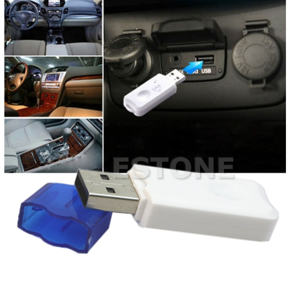

Boa tarde galera, após muito tempo tentando arrumar o Auxiliar, finalmente vi que quem tem o Blue&ME não consegue por aqueles cabos que vendem no mercado livre, então procurando no youtube, vi um italiano colocando no "Grande Punto" um pen drive que era bluetooth e reproduzia direto no USB, como se fosse fazendo streaming para um arquivo mp3 que o carro conseguia ler e tocar, como não achei o mesmo modelo do video que é esse preto, MUSESONIC
Comprei esse, aqui onde moro custou 30 reais, mas ao colocar no USB do carro, Fiat Punto 2007 com Blue&ME ele fica só tocando uns sons como se fosse alerta, alguém que tenha um igual, fez alguma adaptação, ou configuração? Abaixo está a foto do adaptador! valeu

ncrestani escreveu:Eu tenho esse adaptador: http://produto.mercadolivre.com.br/MLB- ... -carro-_JM , realmente funciona pra ouvir spotify, o que não funciona é para ligações, onde eu escuto quem está me ligando mas quem está me ligando não me escuta.
Isso se deve ao fato do adaptador ficar escondido no porta luvas.
Estou até pensando em investir em uma central multimídia para poder atender ligações em meu carro.
Bom dia pessoal!
Só para reforçar a informação do amigo acima.
Comprei esse Pendrive em Rio Grande - RS cidade onde moro por 30 reais e ele funciona muuuuuito bem no meu Attractive 1.4 2014. Não pula música, qualidade de som Top. Realmente tem dificuldade de receber ligações e realmente é devido a entrada USB ser dentro do porta luvas. Indico comprarem um cabo extensor para o USB e o traga pra fora do porta luvas, funcionará muito bem.

Pessoal, Tenho um Sporting 08' com Blue&Me, comprei esse receptor Bluetooth USB, comprei por indicação de um amigo que tem um Essence 16V 2013, maaas no meu não funcionou.. Pelo que li, a unica solução restante seria o AUX, mas o modelo do meu não possui essa opção AUX. Seria Possível adaptar o cabo Auxiliar mesmo o Sistema não tendo a opção AUX? Acho que não né?
